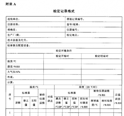

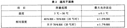

可看到JJG205里面几个地方的描述
检定环境要求
检定环境要求
标准设备
标准设备
检定记录
检定记录
好像有点不一样
